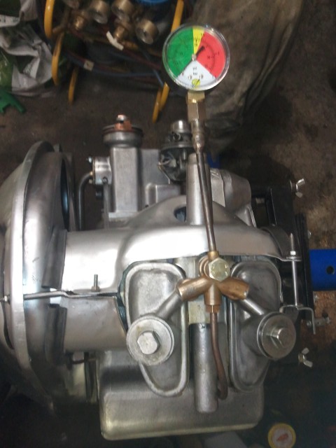

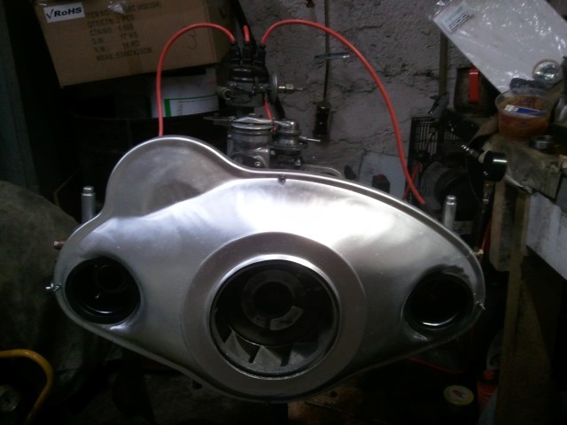

Le moteur a fini par démarrer, une fois un banc récupéré (mes tubes d'échappement essai sont incompatibles avec mon support moteur... dommage) et surtout une fois l'allumeur calé correctement.
Le mano de mesure a semble t il bien résisté à l'huile chaude (à l'origine c'est un mano bon marché pour les piscines), la pression est correcte. Juste un détail avec ce mano, l'aiguille n'est pas très stable, sans doute à cause des vibrations... si quelqu'un à des idées pour atténuer ce phénomène je suis preneur.
Prochaine opération : greffe sur l'auto, en principe il ne devrait pas y avoir rejet
