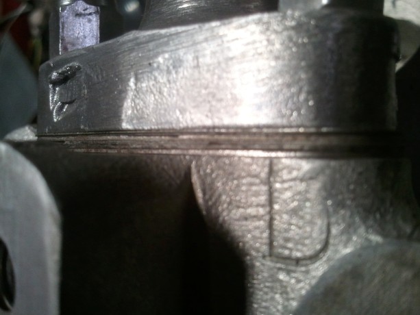

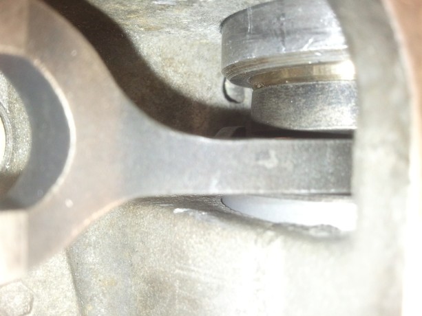

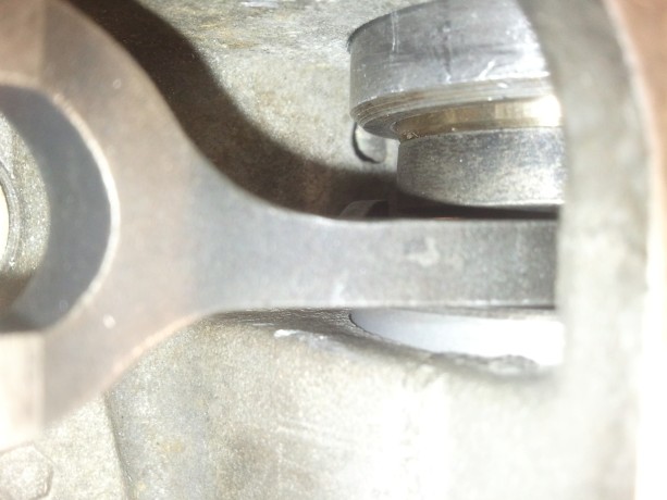

Pas évident à remettre ces paliers inférieurs
Autant sur un cylindre ça s'est bien passé autant sur l'autre...

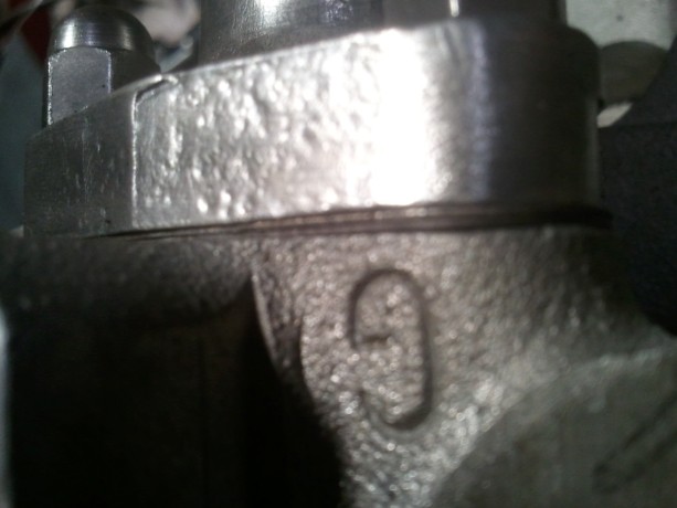

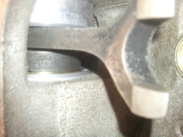

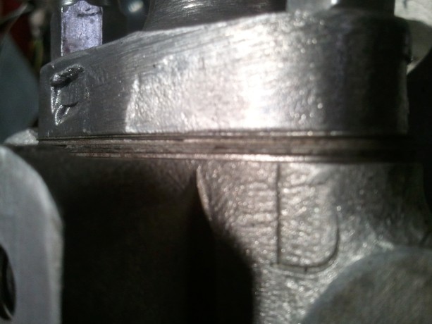

il y a 14 ans 3 mois #1140
Ce palier inférieur semble bien en place
Le nombre et l'épaisseur des cales est "normal"
Par contre pour celui là
J'ai du rajouter pas mal de cales. Est ce que c'est jouable comme ça?

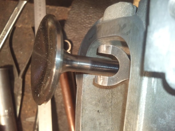

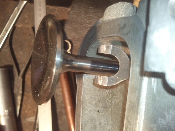

Logiquement la fourchette du levier de rappel n'est pas super centrée par rapport à la queue de la soupape.

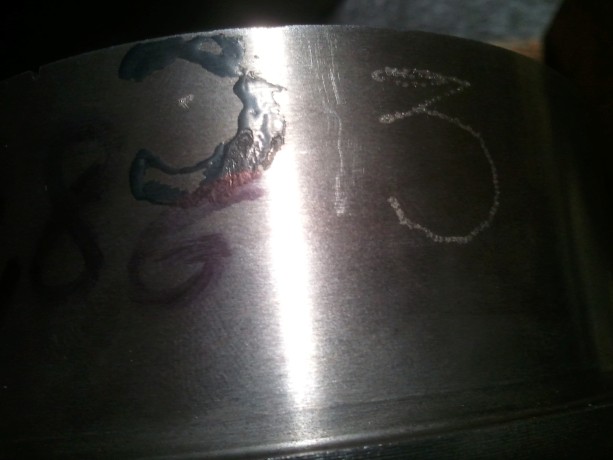

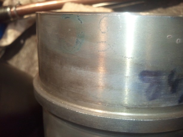

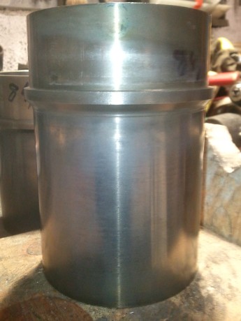

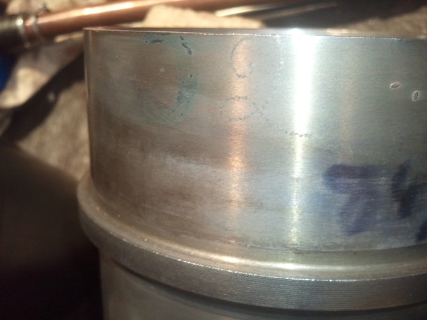

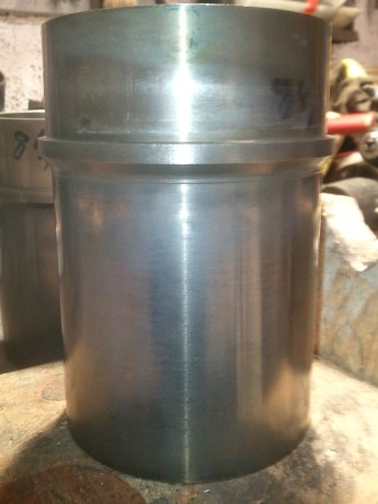

Sur les chemises il y a un chiffre écrit au crayon électrique, un 3 pour celle ci et un 2 sur l'autre. Qu'est ce que ça signifie? C'est une classe de chemise?
Collerette sans rainure.
