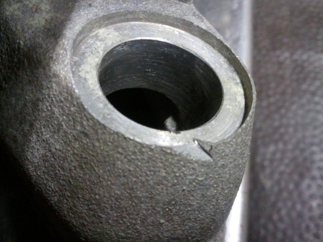

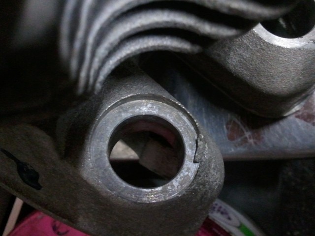

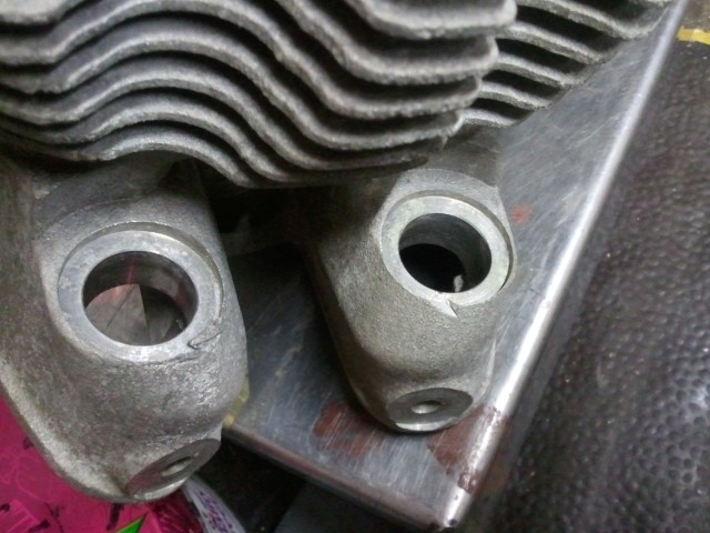

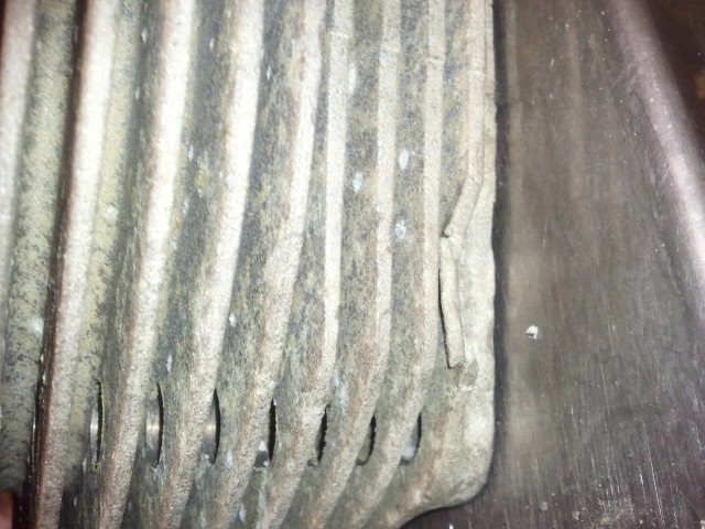

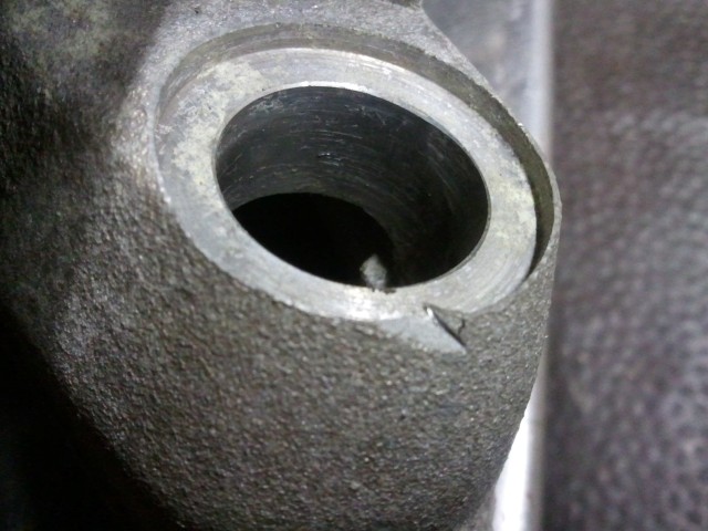

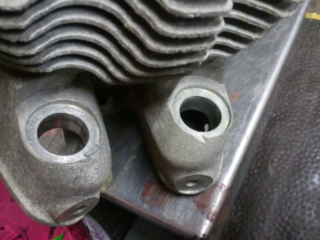

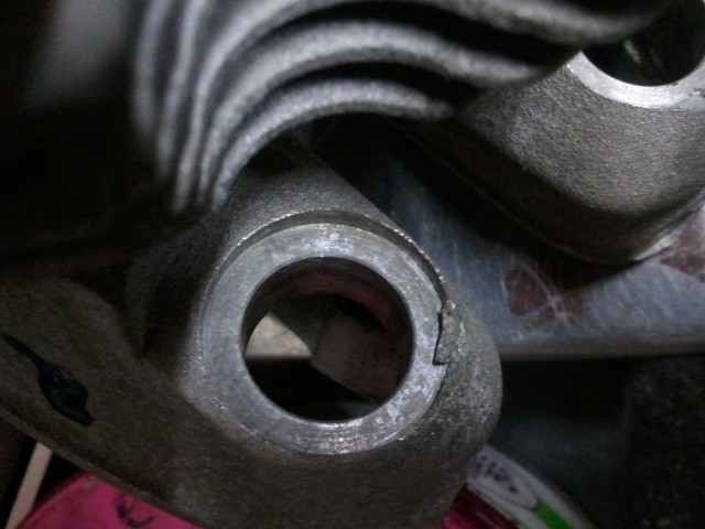

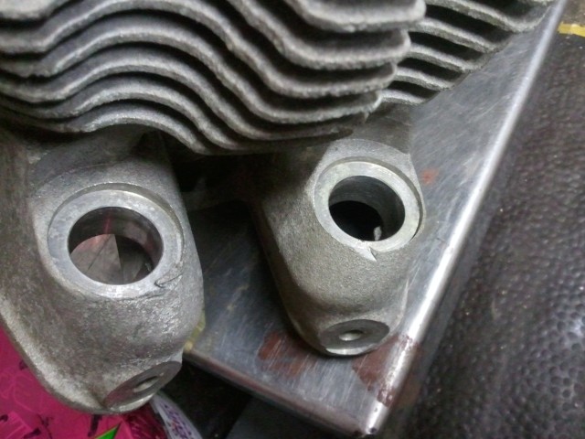

Ce weekend j'attaque... démontage, nettoyage et bilan du bloc 1720 (probablement d'origine). J'ai tout de même déballé les cylindres neufs. J'ai vu des traces de je ne sais pas quoi qui ressemble beaucoup aux traces que laisse l'humidité sur de l'alu mais ça c'est pas grave, je me doute que ça doit arriver sur des pièces stockées des années. Ce qui me chiffonne un peu ce sont des traces de coups ou plutôt de serrage à l'étau sur les portées des joints de tube (demain j'essaie de mettre des photos).

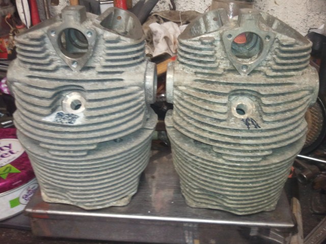

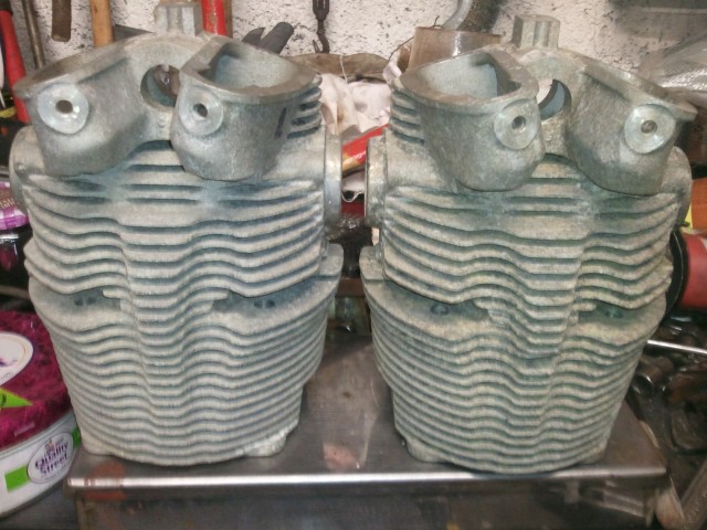

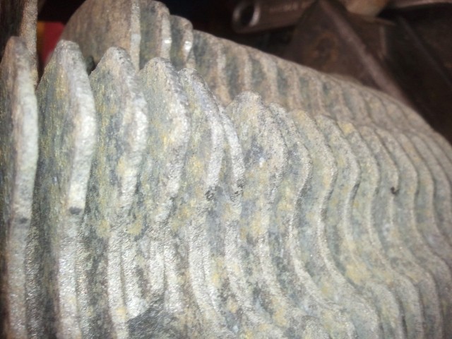

il y a 14 ans 4 mois - il y a 14 ans 4 mois #1084
Voici donc les photos de ces fameux cylindres.
De toute évidence l'humidité est passé par là... pas grave, je pense que ça peut s'arranger avec un coup de brosse.
Un des cylindres a deux ailettes cassées, là encore ça ne me turlupine pas plus que ça, encore une fois le stockage durant des années ce n'est pas toujours un gage de perfection.
Là je pense que c'est un peu plus embêtant puisqu'il s'agit de coups sur les portées des joints de tube retour d'huile.
Que faut il y faire? Un coup de lime? De toute façon je vais monter les joints à la pâte loctite je sais plus quelle référence pour minimiser les risques de fuite.
