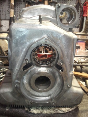

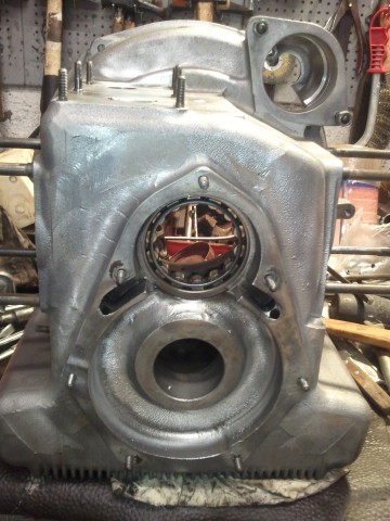

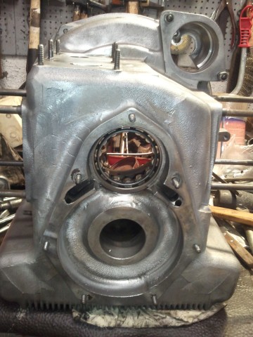

Opération nettoyage suite.
Le carter, les pièces périphériques et une partie de la culbuterie est nettoyé.
Je laisse comme ça à l'intérieur, il reste encore de l'huile brulée collée aux parois mais j'arrive pas à mieux décaper.
Demain, fin du nettoyage de la culbuterie et du vilo.
Sinon, pas d'encoche sur les collerettes des chemises.

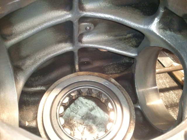

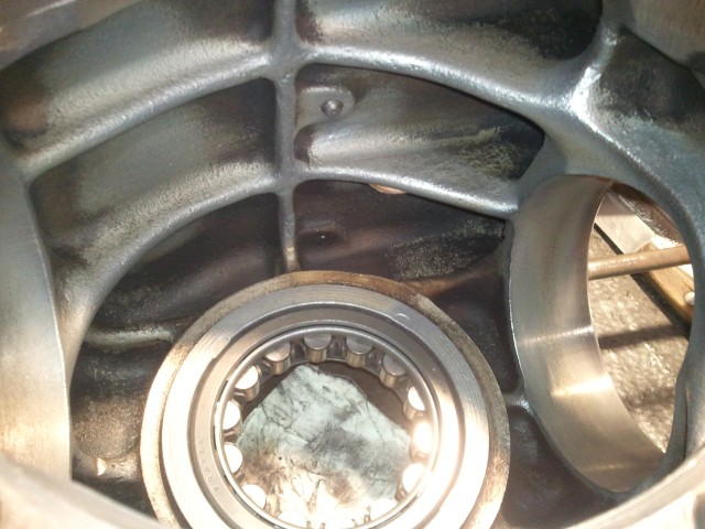

Hé bien voila, il n'a pas l'air sale ce moteur...
Maintenant, tu vas tout observer avec une grande attention nous voyons déjà que le roulement du palier avant possède encore ses matages d'origine,on dirait même que l'on voit le signe - sur la droite (??) observe bien les galets qui ne doivent pas être marqués. Si les galets sont nets, ne démonte pas ce roulement qui a fait ses preuves... regarde quand même, comment le vilebrequin entre dedans et s'il n'est pas bruyant.
Souffle tous les conduits d'huile, vérifie si les clapets de priorité aux RJH sont présents dans leur logement ( petite vis à côté de la pompe à huile), ces clapets sont difficiles à enlever sans les abîmer et je crois qu'ils ne sont plus disponibles (??) donc, s'ils y sont et qu'ils ne sont pas déformés, n'y touche pas.
Ensuite, si tout est propre, tu pourras remonter ton vilebrequin dans le palier avant et vérifier qu'il tourne librement, sans point dur. Vérifie au préalable que tes bielles tournent aussi sans point dur et huile tout au montage.
Tu parlais plus haut,du rapport volumétrique idéal, en ce qui me concerne je fais comme dynalu, j'aligne le plus petit sur le plus grand en restant dans la limite du raisonnable. Ce n'est pas utile de trop mettre de taux de compression, cela affaiblit le vilo et te fait un moteur bruyant, reste dans des valeurs préconisées pour un usage routier et agréable. J'ai trouvé un document qui pourra te servir (et servir à d'autres), le volume idéal se situerait autour des 63 ml pour un 848 cc

il y a 14 ans 4 mois #1098
Salut Didier
Je crois que j'ai jamais touché à ces clapets à côté de la pompe à huile, je regarde si la petite bille n'est pas coincée sur la pompe ainsi que la surface de la pompe qui ne doit pas être trop marquée par les pignons. De toutes façon je vais tout faire contrôler par Gérard Nayme, son œil averti vaut mieux que mes deux yeux de néophyte.
J'ai soufflé tous les conduits et passé un fil de fer dans chaque petit trou pour bien vérifier que ça débouche. RAS
Pour regarder si le roulement est encore en bon état, je place le vilo dans le roulement avant, retourne le bloc (sans le palier arrière), je fait faire quelques tours au vilo suspendu et s'il tient en place c'est bon. Par contre s'il tombe... roulement à changer.
Il me semblait que dans le manuel Gazoline le volume préconisé était de 65 cc, c'est de mémoire cette valeur que j'ai visé sur le moteur qui est actuellement monté sur ma L4. Dans tous les cas, je vais vérifier (c'est pas très compliqué) et si avec les cales de 1 mm c'est équilibré et à 64/65 j'irai pas chercher plus loin. Le mieux étant souvent l'ennemi du bien il faut être raisonnable.
