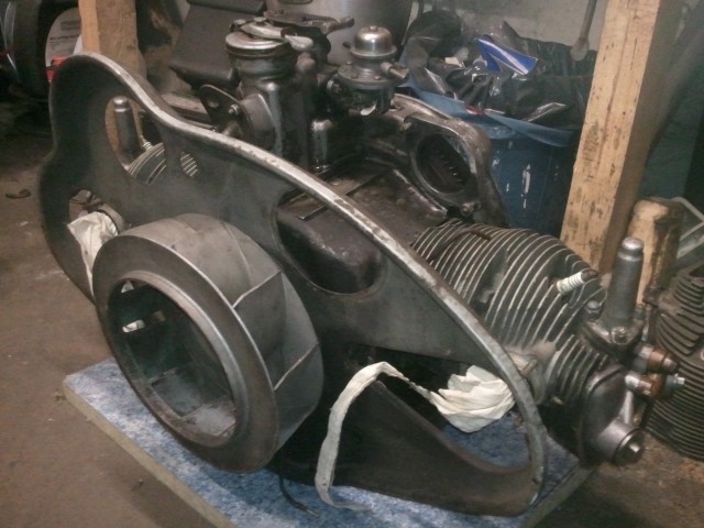

Ce matin j'ai commencé à démonter.
Les tôles manquantes sont sur la voiture :oops:

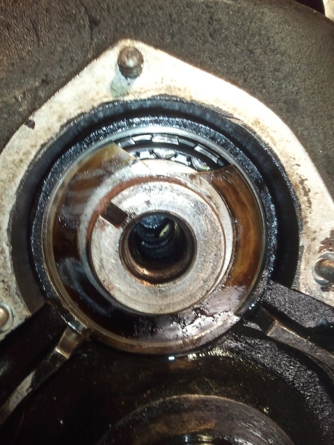

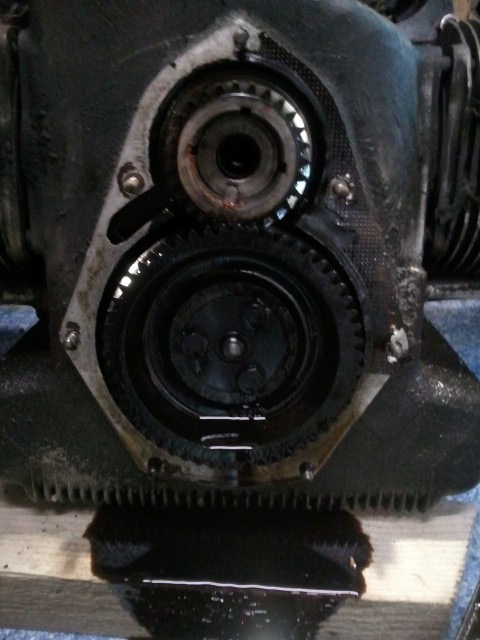

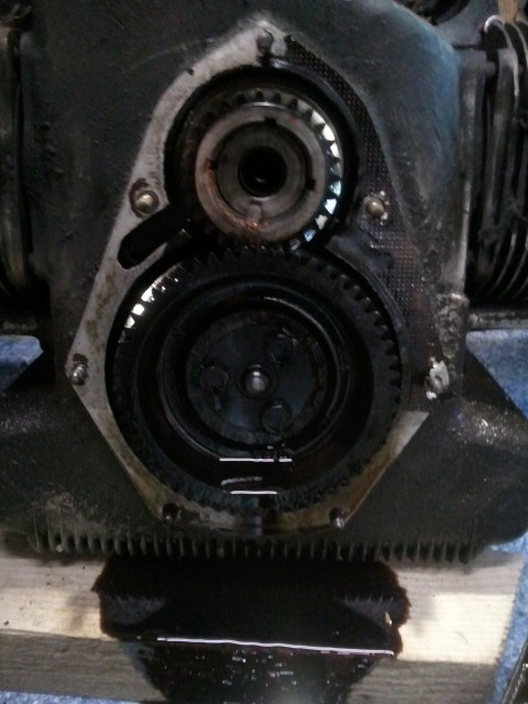

Sans surprise le pignon de distribution est un céloron Vitex (ce moteur a donc peut être déjà été ouvert).
La rondelle déflecteur a une drôle de forme, est ce normal?
Sous chaque cylindre il y avait une cale de 1 mm pour le rapport volumétrique, je compte équilibrer au mieux.

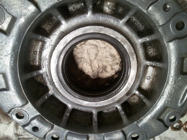

Ce moteur a bien été ouvert au moins une fois puisque le palier arrière est équipé d'un joint spi.
Le démontage est terminé, les petites pièces ont été nettoyées, il reste le plus gros : vilo, carter et anciens cylindres pour qu'ils soient remisés relativement propres.
C'était un moteur qui manquait particulièrement de compression, je n'ai pas trouvé de segments cassés mais il y avait pas mal de calamine sur les soupapes (marquées S110, c'est une cote réparation?)... la cause était peut être là. Les larmiers sont pleins jusqu'au bord des trous de graissage (donc les trous ne sont pas bouchés même partiellement). Sachant que j'ai fait environs 12000 km avec ce moteur sans l'ouvrir, est ce que ça peut donner une indication pour savoir quand ce moteur a été ouvert pour la dernière fois?

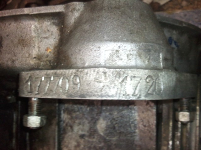

NICO: Comment sont les chemises de ton moteur ?
Ont-elles une rainure sur la collerette ? si oui, ce sont des chemises pour moteur M6 et ton moteur est un M5 (1720) auquel cas, le montage des deux cales de 1mm entre bloc et chemise, n'est pas destiné à équilibrer le volume des chambres mais dans ce cas, il s'agit d'un montage normal préconisé par le manuel d'atelier. Les cales destinées à équilibrer le volume des chambres ne doit être utilisé que sur les moteurs M6 ( à partir de 1732). Vas-tu réutiliser ces chemises ou en as-tu trouvé des neuves, avec des pistons neufs ?
