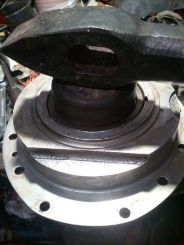

Demain il faudra juste que je pense à bien mater le roulement, connaissant l'énergumène je me suis fait un gros pense bête :mur:

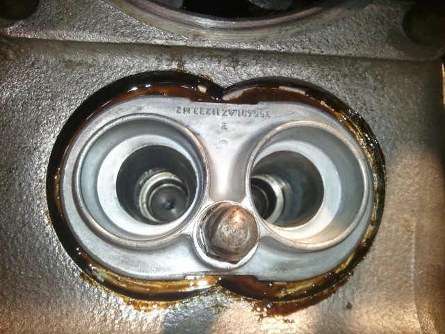

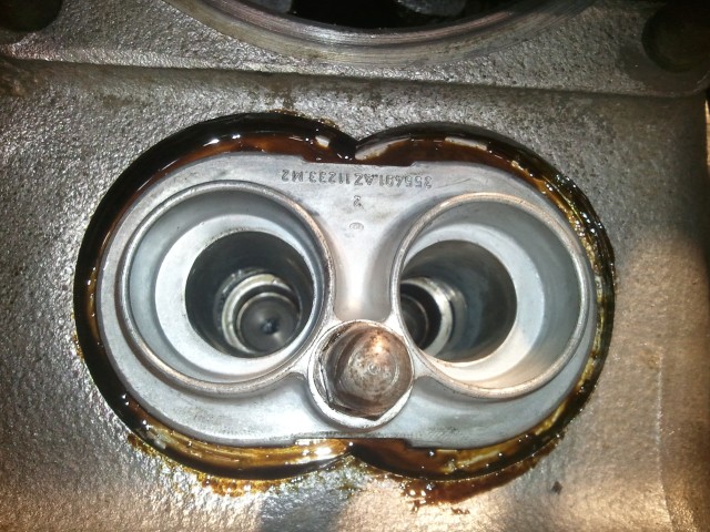

Visiblement c'est le roulement d'origine

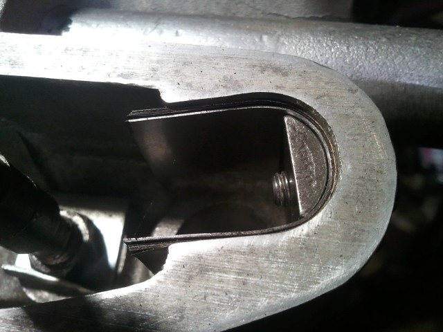

Comme j'avais la flemme de redresser les couvercles de poussoirs, je me suis souvenu que j'en avais des neufs

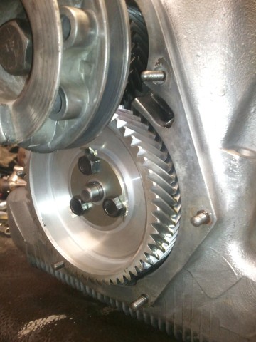

La distribution est calée par la méthode de la règle, elle sera vérifiée au disque plus tard (donc rien n'est serré)

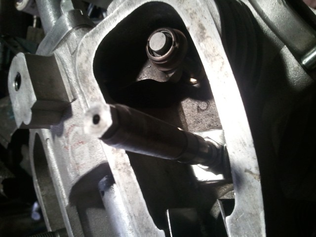

Encore du provisoire : le jeu au talon des culbuteurs. Je ne pense pas être trop loin (15/100 pour 10/100 mini) mais je préfère le vérifier quand le culbuteur est bien en position.
Hauteur des RJH faite (même si pour le moment le petites pièces ne sont pas à l'intérieur de l'axe)

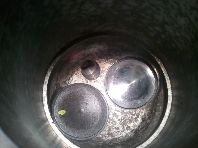

Soupapes rodées (neuf sur neuf c'est fou comme ça se rode facilement :shock: )
Au fait pour roder les soupapes sans me fatiguer j'utilise ce genre d'appareil
Il se monte sur une perceuse et produit un mouvement alternatif. Bien sur il ne faut pas tourner trop vite. J'ai modifié le mien avec un bout de tube en cuivre pour le rallonger et arriver au fond du cylindre. Avec ça le rodage des soupapes se fait sans se fatiguer :nananere:

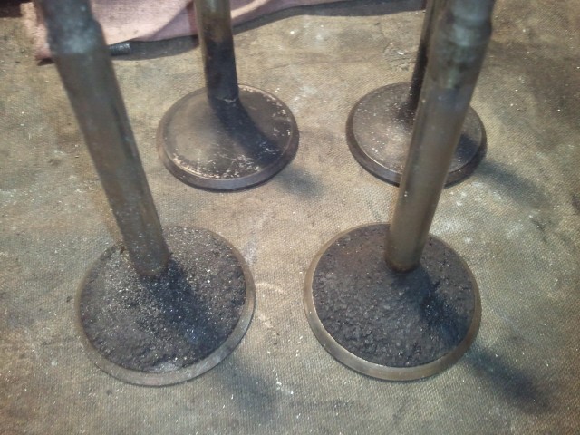

Pour finir, sans doute la plus grande part de l'explication au pourquoi ce moteur n'avait plus de compression : les soupapes étaient un poil encrassées :siffle:
