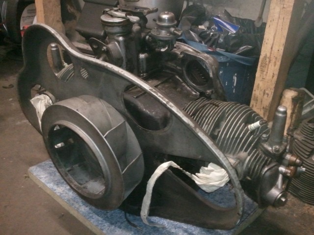

Ce matin j'ai commencé à démonter.
Les tôles manquantes sont sur la voiture :oops:

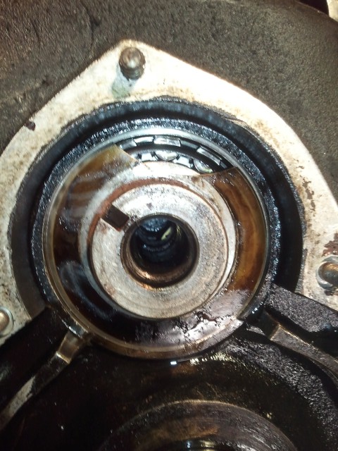

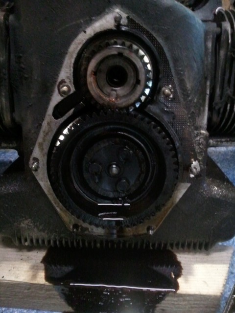

Sans surprise le pignon de distribution est un céloron Vitex (ce moteur a donc peut être déjà été ouvert).
La rondelle déflecteur a une drôle de forme, est ce normal?
Sous chaque cylindre il y avait une cale de 1 mm pour le rapport volumétrique, je compte équilibrer au mieux.

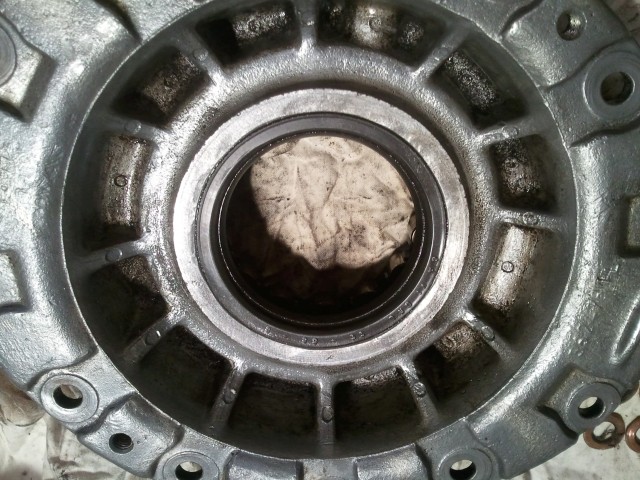

Ce moteur a bien été ouvert au moins une fois puisque le palier arrière est équipé d'un joint spi.
Le démontage est terminé, les petites pièces ont été nettoyées, il reste le plus gros : vilo, carter et anciens cylindres pour qu'ils soient remisés relativement propres.
C'était un moteur qui manquait particulièrement de compression, je n'ai pas trouvé de segments cassés mais il y avait pas mal de calamine sur les soupapes (marquées S110, c'est une cote réparation?)... la cause était peut être là. Les larmiers sont pleins jusqu'au bord des trous de graissage (donc les trous ne sont pas bouchés même partiellement). Sachant que j'ai fait environs 12000 km avec ce moteur sans l'ouvrir, est ce que ça peut donner une indication pour savoir quand ce moteur a été ouvert pour la dernière fois?

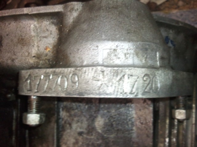

NICO: Comment sont les chemises de ton moteur ?
Ont-elles une rainure sur la collerette ? si oui, ce sont des chemises pour moteur M6 et ton moteur est un M5 (1720) auquel cas, le montage des deux cales de 1mm entre bloc et chemise, n'est pas destiné à équilibrer le volume des chambres mais dans ce cas, il s'agit d'un montage normal préconisé par le manuel d'atelier. Les cales destinées à équilibrer le volume des chambres ne doit être utilisé que sur les moteurs M6 ( à partir de 1732). Vas-tu réutiliser ces chemises ou en as-tu trouvé des neuves, avec des pistons neufs ?

J'ai pas fait gaffe à la collerette des chemises, je ne me souviens pas d'y avoir vu une rainure, à confirmer :oops: Si elles sont réutilisables j'utiliserai celles ci avec des pistons neufs adaptés (c'est ce que j'ai fait sur le moteur que j'utilise actuellement et ça marche pas trop mal jusqu'à présent).
Pourquoi ne faut il pas faire le volume des chambres sur un M5?

Nico118 écrit: Pourquoi ne faut il pas faire le volume des chambres sur un M5?
En 1962, les dimensions des chemises ont été modifiées et à partir de ce moment là, il fallait faire le volume des chambres pour, d'une part, mettre le rapport volumétrique en rapport avec les valeurs préconisées par PL (7.8 à 8 à 1) et, d'autre part, équilibrer cette valeur, sur chacun des cylindres (sic le manuel et la RTA).
Ces nouvelles chemises apparues en 1962 peuvent se monter pour réparation sur les anciens moteurs, à condition d'interposer une cale de 1 mm entre bloc et chemise.
Depuis 50 ans (1962-2012),il s'est passé beaucoup de démontages et remontages, pas toujours par des "mécanos" au courant de ces subtilités et l'on trouve aujourd'hui, toute sorte de montage (cales, pas cale, chemises rainurées avec une plus ancienne sur le même moteur...). Il nous incombe donc, de tout remonter en conformité avec les préconisations d'origine... C'est pour cela que nous faisons,aujourd'hui, toujours les volumes des chambres lors du remontage d'un moteur et que dans la mesure du possible, nous remontons les choses comme elles doivent l'être !! (en tout cas, en ce qui me concerne).
