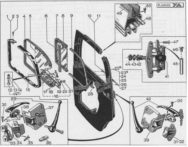

bonjour,
je suis en train de restaurer une dyna x 87,pouvez-vous me dire comment démonter les vitres des portes pour changer les joints??

Bon courage pour ta restauration. Démonter les vitres d'une X c'est tout un roman
Pour sortir les vitres il faut déposer l'enjoliveur en alu. Chaque enjoliveur est fixé par des toutes petites vis parker (10 pour chaque porte de mémoire
). Le plus souvent leur tête est rongée par l'humidité, elles sont donc difficiles à enlever voir même à trouver (elles se trouvent au fond du joint de vitre, elles le joint et l'enjoliveur en sandwich avec la porte).
Attention à ne pas déformer l'enjoliveur en alu, il est assez fin.

je fais comment pour retirer les vitres
il y a 14 ans 2 mois #1153
Réponse de Nico118 sur le sujet Re: conseil technique
Normalement sans l'enjoliveur le joint n'est plus tenu sur la porte. Joint et vitres peuvent donc être enlevés.

il faut enlever les vitres avant L ENJOLIVEUR
il y a 14 ans 2 mois #1155
C'est l'enjoliveur qui, une fois vissé, permet de maintenir le joint et les vitres en place. Pour changer le joint il faut enlever les vitres et pour enlever les vitres il faut enlever l'enjoliveur.
Pour accéder a toutes les vis parker on doit (de mémoire) faire coulisser les vitres.
