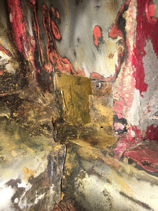

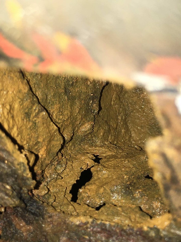

Voici quelques photos pour montrer le problème :
Plus en détail :
L'eau tombe de dessous le tableau de bord pour aller à l'angle avant droit et finit par percer la tôle. J'ai agrandi le trou pour y voir plus clair. Une précédente restauration a consisté à masquer le défaut. L'eau est restée coincée dans la cavité.
J'avoue ne pas trop savoir comment traiter le problème vu l'endroit. La question que je me pose : est ce possible ?
Merci pour vos réponses
