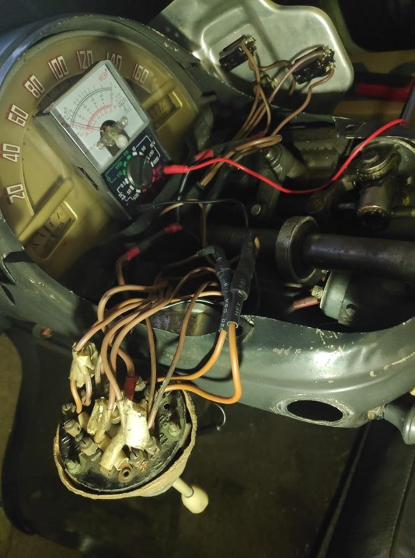

Un soir, quand j'ai allumé les lumières, les phares étaient allumés dans toutes les positions. Finalement, j'ai enlevé la commode (interrupteur?) Et il y avait une bande d'acier à ressort cassée en deux (photo). Je l'ai retiré et reconnecté le commutateur mais cela ne fonctionnait toujours pas. Qu'entendez-vous par "les codes" c'est pareil en anglais!
Je dois donc chercher un autre interrupteur mais il est difficile de dire s'ils vont bien car ils semblent s'enclencher correctement.
