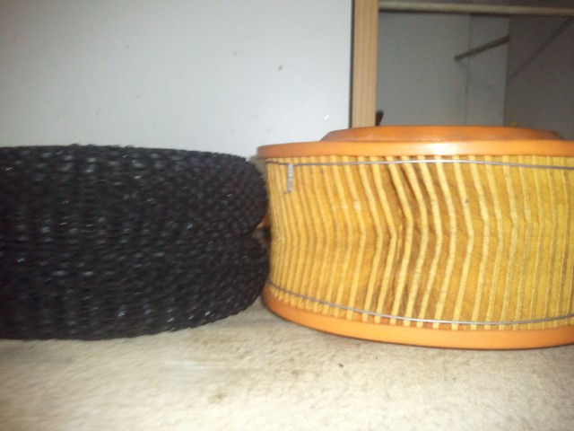

J'ai choisi ce filtre coopers fiaam référence FL6390. Il m'a couté une dizaine d'euros. Comme on peut le voir sur la photo l'inconvénient est qu'il est bien plus grand que le filtre d'origine
L'avantage est qu'il a une hauteur très proche de l'origine.

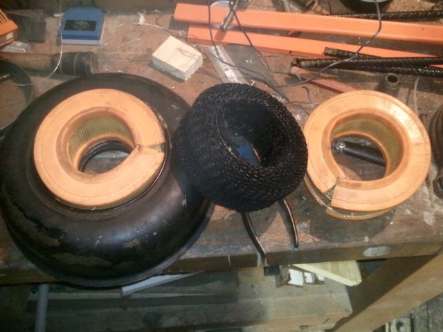

Il faut donc le couper pour l'ajuster.

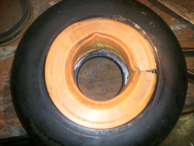

Ce filtre "papier" est de dimension suffisante pour réaliser 2 filtres.

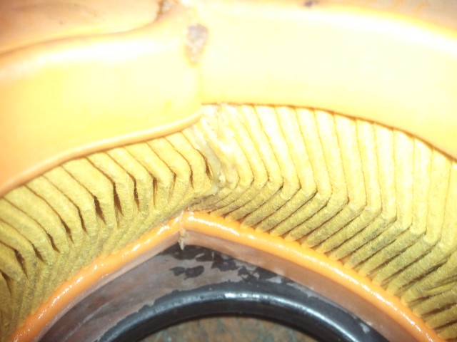

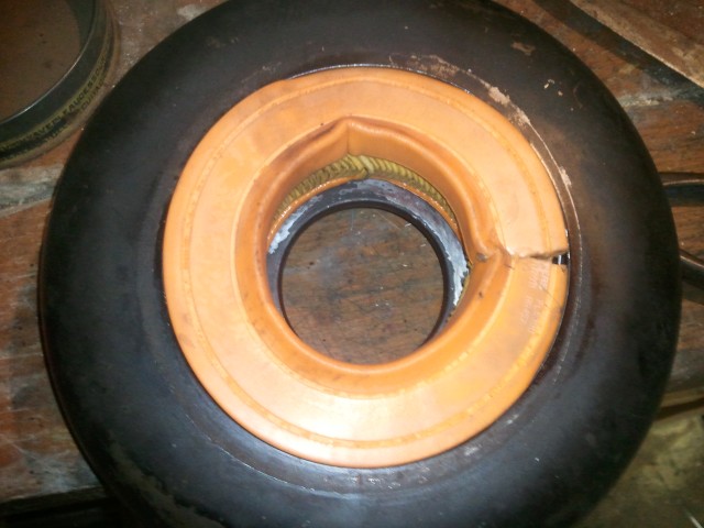

Comme ce filtre est en papier avec sur le dessus et le dessous du caoutchouc, on peut facilement lui donner une nouvelle forme (on peut soit coller les extrémités coupées soit le ligaturer avec du fil de fer). Comme on le voit sur la photo, le raccord ne laisse pas de trou (quand bien même ça reste plus filtrant que l'origine)

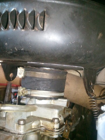

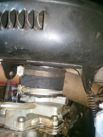

Une fois en place :
Une fois en place :
