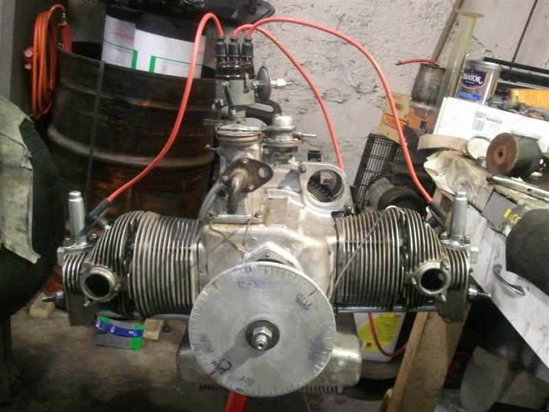

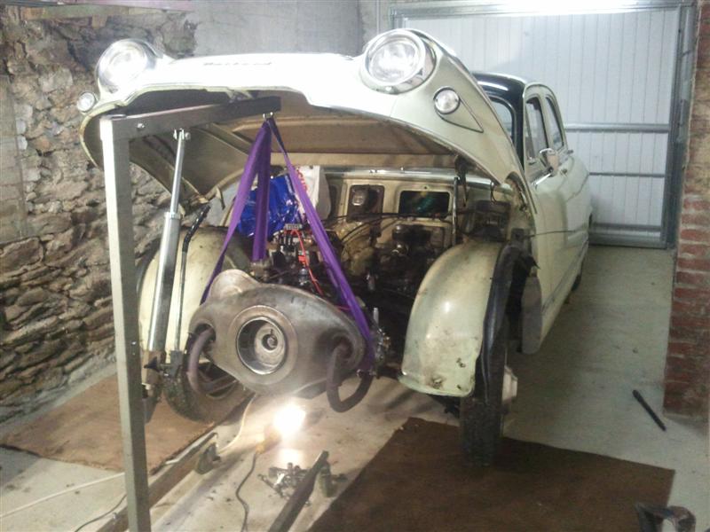

Au fait... depuis le temps... mon moteur est terminé et marche à merveille :pilote: J'ai fait 600 km avec, je suis encore en rodage (je pense qu'après Avignon ce sera bon) mais je sens qu'il a plus de chevaux que l'autre... du moins ils sont tous là

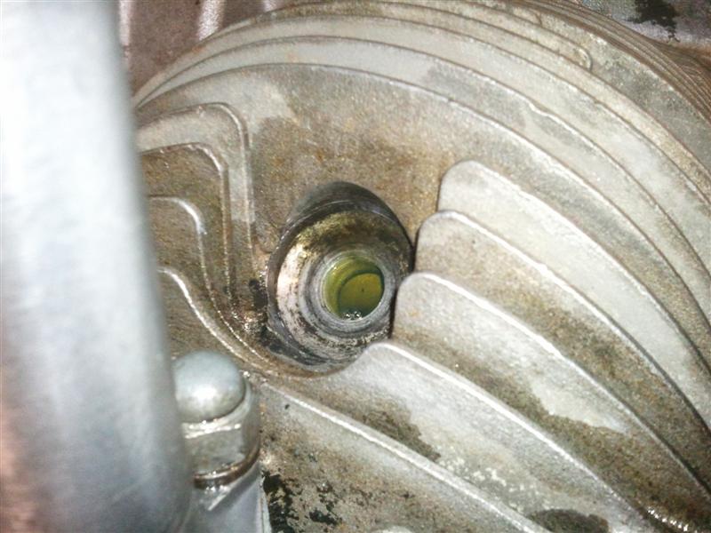

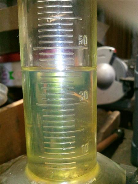

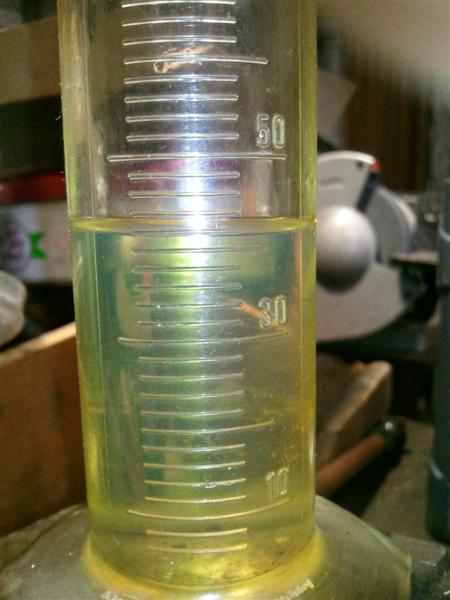

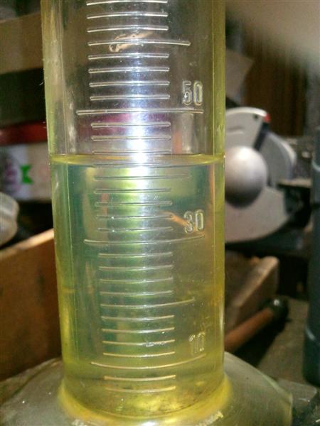

Volume des chambres: placer le moteur à 45° (merci le support moteur orientable :cool: ), moteur au point mort haut, prendre une éprouvette graduée (ou n'importe quoi de gradué) et y mettre 100 ml de gasoil, verser dans le puits de bougie ce gasoil jusqu'à ce que le gasoil affleure le puits de bougie. Le volume de la chambre de combustion se calcule par la quantité de départ dans l'éprouvette (100 ml) moins ce qui reste...
Il faut arriver au même volume pour les deux cylindres, le volume s'ajuste par la pose de cales entre le cylindre et le bloc (voir la note technique dispo sur le site).
Quand le volume est fait, on règle le jeu aux culbuteurs. A la base le calage a été fait avec la méthode de la règle, je l'ai quand même vérifié au disque...
Quand tout est bon, on peut faire un essai de démarrage et vérifier si la pression d'huile est correcte.

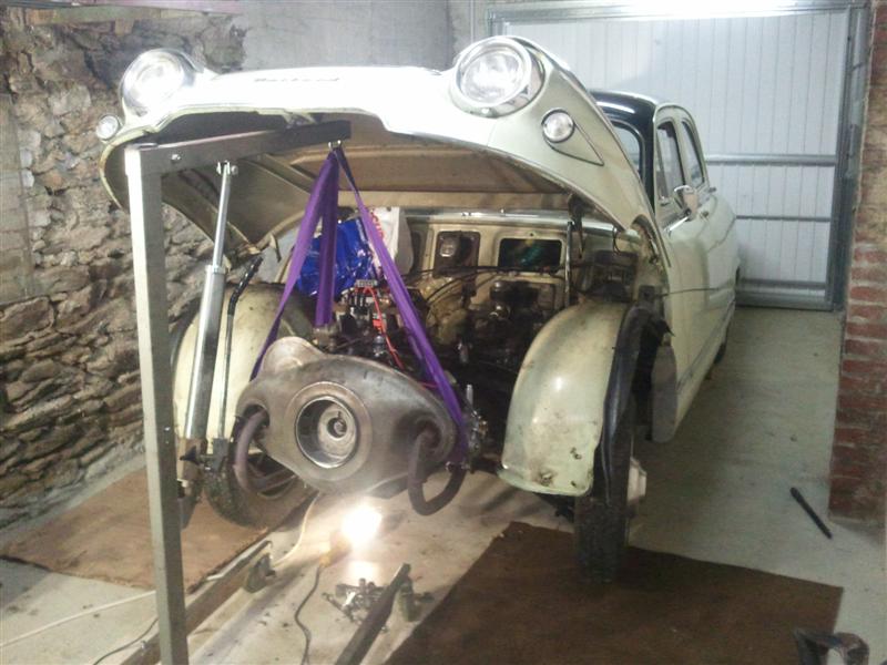

Pour finir, c'est facile, on enlève l'ancien et on met le nouveau à la place

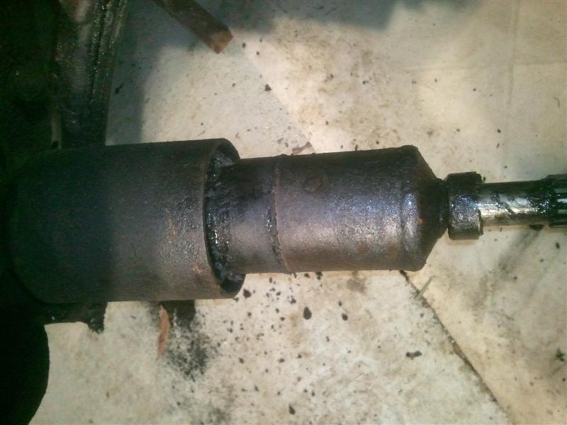

Après 150 km... la panne. Le moteur tournait bien mais la voiture ne voulait plus avancer. Le problème venait d'un cardan :bol:

Bonne nouvelle ce moteur tourne très bien, mauvaise nouvelle il y a une fuite d'huile. Cette fuite semble venir du tube retour culbuteur, à priori côté cylindre. Du boulot en perspective
