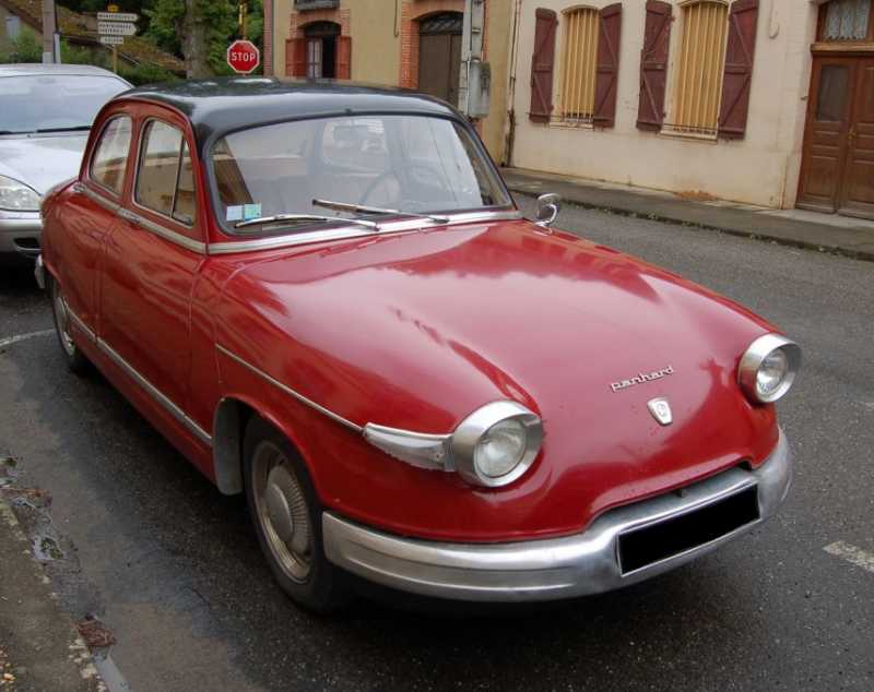

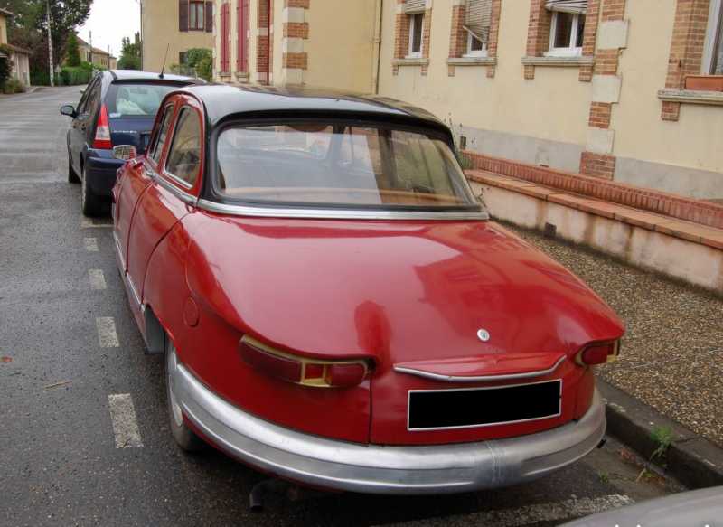

Bonjour et un grand merci pour vos conseils, la Panhard part chez un garagiste (vidange et les fameux 22 points de graissage)de notre petit village et il nous a dit que le voisin qui nous avez dit ça : - ne l'écoutez pas c'est un idiot qui n'y connaît rien, la voiture fonctionne très bien et aucune fuite d'essence . Je poste une photo de notre jolie auto...Bien à vous et encore merci. Isabel&Jean

merci pour les photos , sympa cette 17 , je l'ai vue passer sur le bon coin

vous y découvrirez que votre capot comporte un insigne de trop ( celui du dessus qui n'était monté qu'en année modèle 1963 , de septembre 1962 a juillet 1963)
pas évident de l'enlever car il y a surement des trous ...
à moins que ça ne soit l'entourage des clignotants qui ne soit pas bon, et le logo du bas ( année modèle 64 à partir de septembre 1963)
tout dépend du mois de votre voiture en 1963 ?

Bonjour David, désolé pour notre réponse très tardive, les vacances étant ! Merci pour le guide, en ce moment indisponible mais nous ne désespérons pas ! le garagiste a fait un bon check up sur la zolie Panpan ! les bonnes nouvelles : le moteur tourne comme une horloge, aucun problème côté pompe à essence, la boîte de vitesse ok. Dans les mauvaises nouvelles : le tuyau de l'échappement c'est du papier à cigarette et depuis il nous a lâché il faut donc le changer mais comment trouver un pot neuf ou presque ou comment le faire faire si on a pas les côtes précises ? le bas de caisse côté conducteur est à refaire rouille, rouille et rouille et côté passager il faut refaire les joints de porte là aussi où trouver les joints ?
