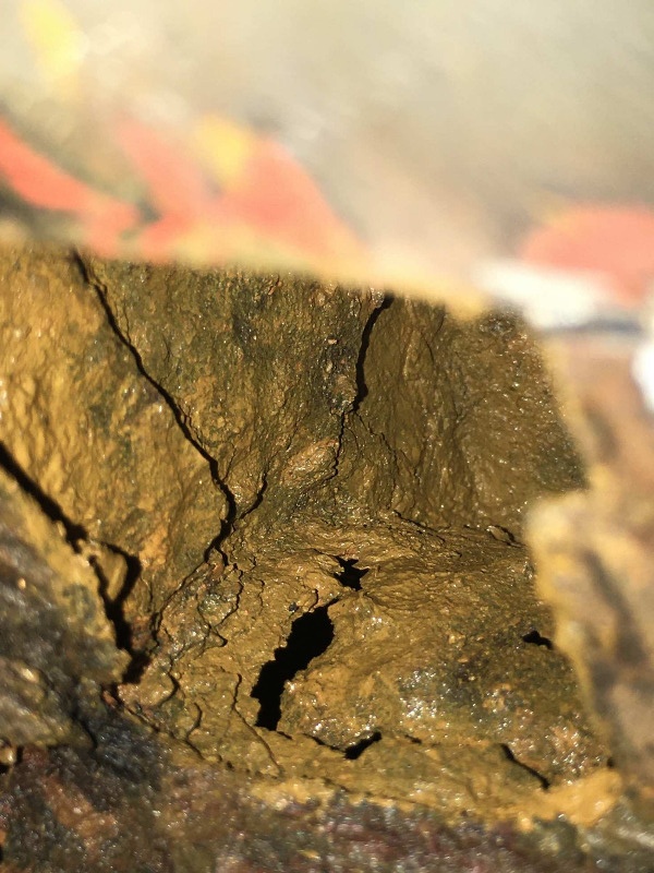

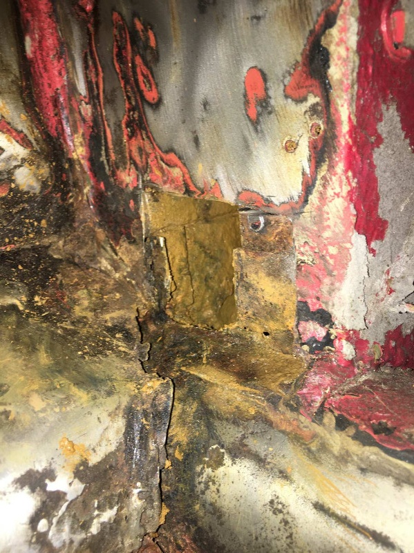

Thierry a raison de me demander d'en profiter pour vérifier les longerons. Je n'avais rien vu avant avec le maquillage mais je suis tombé sur une horreur.
Voici quelques photos pour montrer le problème :
Plus en détail :
L'eau tombe de dessous le tableau de bord pour aller à l'angle avant droit et finit par percer la tôle. J'ai agrandi le trou pour y voir plus clair. Une précédente restauration a consisté à masquer le défaut. L'eau est restée coincée dans la cavité.
J'avoue ne pas trop savoir comment traiter le problème vu l'endroit. La question que je me pose : est ce possible ?
