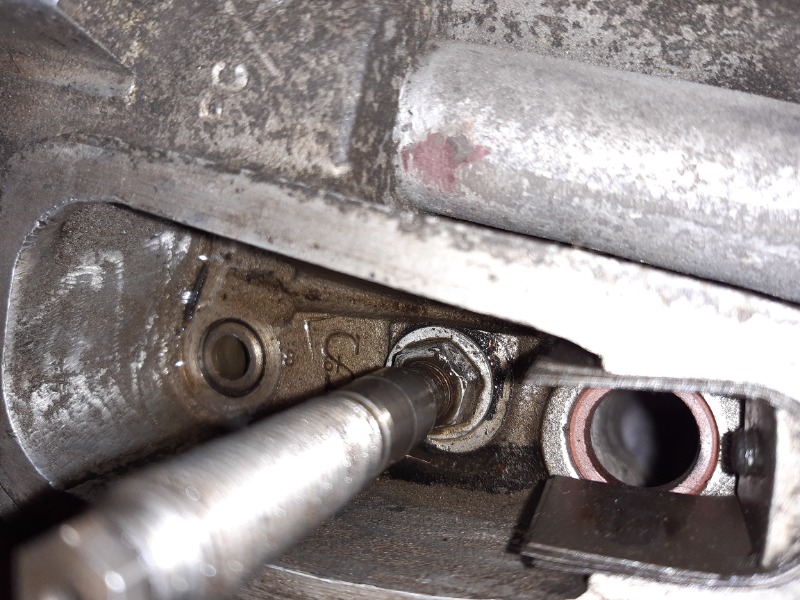

En démontant les "couvercles" de culbuteurs pour changer les joints j'ai voulu refaire le rattrapage hydraulique du jeu aux soupapes avec une seringue d'huile et malheureusement le bout est cassé dès que j'ai voulu desserrer la vis pour vérifier ensuite le serrage ( remontage ancien qui a du être bâclé) . Je joins une photo .
Comment changer cette pièce qui est vissée dans le fond avec un écrou de 12 ? Ya t'il un outil wilmonda spécial ou une technique pour ne rien abîmer ?

Pas besoin de déposer tout l'axe. Retirez la vis qui est au bout (clé de
et vous aurez votre morceau de seringue.

Je me suis mal expliqué ; une fois la vis retirée l'embout et le filetage sont cassés et la vis tient à peine .
Voilà pourquoi je veux donc changer l'axe complet .
La photo est celle d'un cylindre que j'ai en réserve ; pas le cylindre "malade" qui lui , est sur le moteur de ma 24 .
